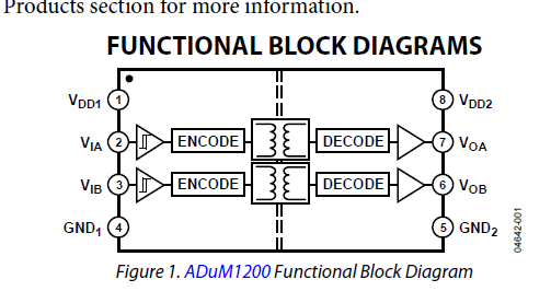

遇到一个奇怪的芯片,就是图片中的U3上面没有字符。图中U1是HC164,U2是N76E003。U3这个奇怪的芯片1-8   2-7   3-6   4-5脚位之间万用表测量电阻为0,1-2   2-3  &nbs ...

应该是隔离芯片,ADuM1200
应该不是隔离芯片。这个芯片4和5都是悬空没有接任何电路,并且1-8  2-7  3-6  4-5之间的电阻是0
ID:195496 发表于 2023-6-28 10:07
ID:195496 发表于 2023-6-28 10:06
应该是隔离芯片,ADuM1200

这是一个跳线芯片。
也许,最初该电路提供了电源电路和微控制器的完全电流隔离。 U3 - 必须有一个“数字隔离器”芯片(这是工业、防噪声微处理器技术中的典型解决方案)。
然后,由于某种原因,该方案被简化,但董事会没有重做。 他们只是通过用跳线替换昂贵的芯片来使其更便宜。
(抱歉我的语言 - 机器翻译并不完美)
ID:235691 发表于 2023-6-22 19:22
1脚接5V电源,8脚也是5V去164的电源脚,4和5是空的没有接任何电路,芯片没有接地脚,应该不是什么集成电路,但这个8脚元件起什么作用比较奇怪。在众多的单片机通过164驱动数码管的电路中从来没有看到过。
