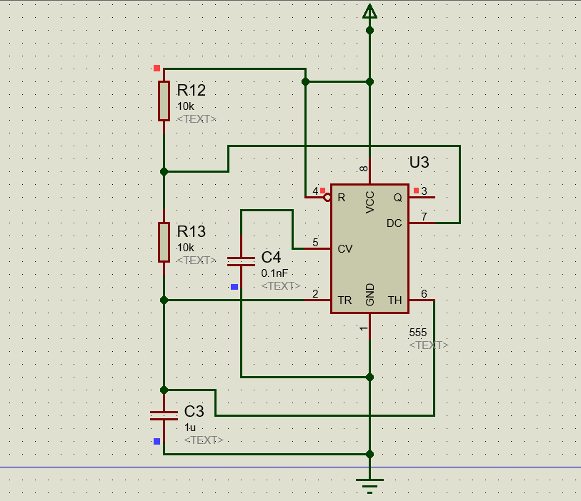

数电练习好像是遇到大难题,要么555是效要么重大错误
查看数: 1347 | 评论数: 1 | 收藏 0
发布时间: 2023-6-22 17:30

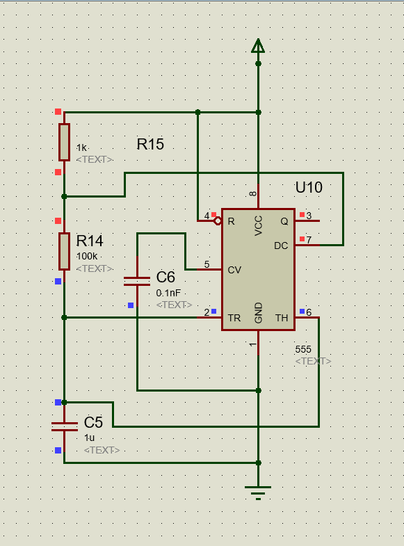

奇怪的错误 由analog  改到  digital的现象 如果电阻不是 analog 就闪不了  如果电阻是analog 一链接仿真就会重大失误, 已经解决了加了个小电阻。
ID:332444 发表于 2023-6-23 08:33
已经解决了加了个小电阻!电阻扩大了10倍时间扩大可能不止10倍,上臂电阻不宜调小,大电阻情况下上臂电阻对占空比影响就不大了。
