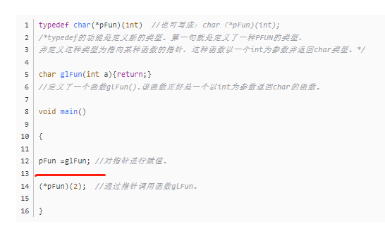

typedef void (* P)();//定义一个新的数据类型P,指向函数的指针 p m;//定义一个函数指针m,是不是等同于void (* m)()可以不定义函数指针m,直接赋值吗? 下面两个哪个是对的?
ID:883242 发表于 2023-6-26 15:34
第一图确实是错的,只定义了函数指针这种类型,并没有这种类型的实体。
ID:77589 发表于 2023-6-26 14:16
第一张图片是错的,第二张图片应用是对的!!!!
ID:517951 发表于 2023-6-26 07:44
这是函数指针, 函数名称直接赋值给指针就OK了. 很简单的
