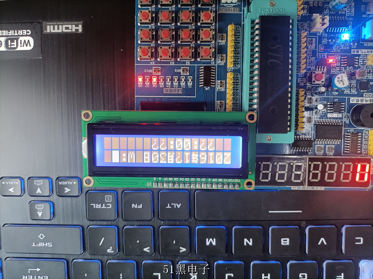

lcd显示问号,应该是数字(设计单片机电子时钟)汇编语言

单片机源程序如下: ;初始化               P_Lcd equ P0            ;液晶lcd数据总线      &n ...

大家:现在我的程序把初始化的数字改成其他数字时,出现问号乱码的位置也变了

我的仿真没有问题,但是硬件显示不来

现在程序在每次读字符的时候都加了nop,给1602加了检测它是否繁忙的程序,任然是仿真没有问题,硬件有问题

1302没有能正常运行,或者读取1302错误
我后来用这个程序去仿真,发现它可以正常运行,和预期的一样

蜂鸣器和lcdrw共用了P2.5
而且蜂鸣器会在中断里取反
于是有机会LCD在读写数据时
太有道理了!
可是我这个似乎还有问题,
我按照您这个把蜂鸣器的口改过之后(原来那个口我看的串了,确实是错的!),还是有问号
想请问您还有没有什么建议,求指导

蜂鸣器和lcdrw共用了P2.5
而且蜂鸣器会在中断里取反
于是有机会LCD在读写数据时
lcdrw被取反了
