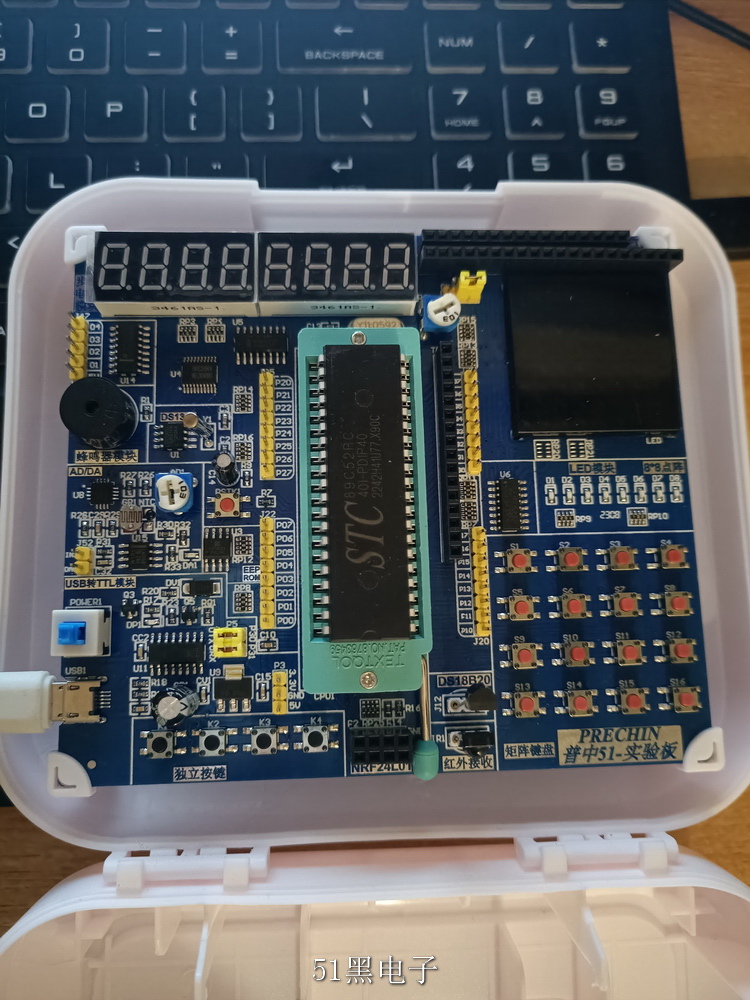

51单片机向pc发送字符 pc端接受到的是乱码
查看数: 2059 | 评论数: 5 | 收藏 0
发布时间: 2023-6-27 22:21
想要实现的功能:每按下一次单片机板子上的按钮,板子上的LED灯实现循环亮灭,同时每按一下次,单片机发送一个固定的字符给PC 目前的问题: pc端接受到的是乱码 有懂的大神请赐教 代码: #include <REGX5 ...
ID:94031 发表于 2023-6-28 12:32
PCON = 0x80; 应改成PCON = 0x00;
ID:161164 发表于 2023-6-28 09:17
虽然没关系,但也要说一下
你开启了串口中断(ES=1)
但没有中断函数
程序很容易跑飞的
ID:517951 发表于 2023-6-28 07:34
波特率设置两边不一样吧? pc端的波特率也要设置为9600,与51单片机相符.
ID:94031 发表于 2023-6-28 06:23
keil C51使用printf函数,参看:https://blog.csdn.net/afeik/article/details/118356630
ID:94031 发表于 2023-6-28 06:14
printf 用法有问题。
