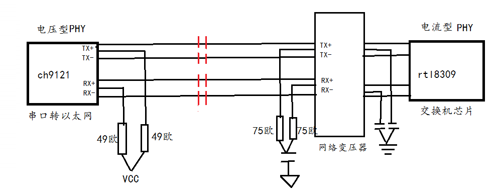

板卡上的CH9121和交换机芯片,用同一个3.3V电源,关于它们之间的网络连接,有几点问题。 1,两端的电阻要不要统一,用49欧还是75欧 2,交换机端用网络变压器,CH9121是不是可以不用加网络变压器了,直连还是加电容 ...

还不如用W5500
