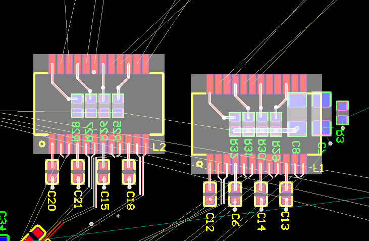

不是单一的元件对齐,两个相同功能的模块,整体对齐,
ID:1087348 发表于 2023-7-5 14:39
快捷键A,找你需要的对齐方式就行了
ID:16255 发表于 2023-7-5 13:59
选择其中一组,拖动与另一组重叠,然后使用偏移工具移动到想要的位置。
ID:866972 发表于 2023-7-4 08:36
看看room功能的模块化操作
ID:145862 发表于 2023-7-4 08:19
从一组元件的某个焊点开始画线,然后移动另一组同位置的焊点到线的另一端,不知道这样的表达你能不能懂
ID:94031 发表于 2023-7-3 19:25
还是先选中一组元件,自己移动对齐,用“对齐工具”对齐效果不好。
