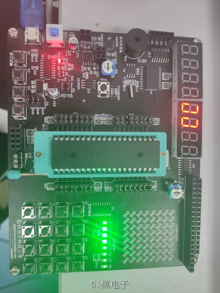

在单片机开发板上运行程序,显示的为以下图片,测不出温度,怎么解决呀

main.c #include <smg.h> #include <ds18b20.h> void main() {                 u8 i=0;   int temp_value; ...

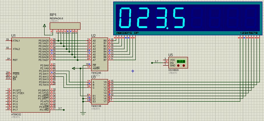

你自己根据硬件电路核对IO口。

你温度传感器接哪里的呀?有没有电路图?
