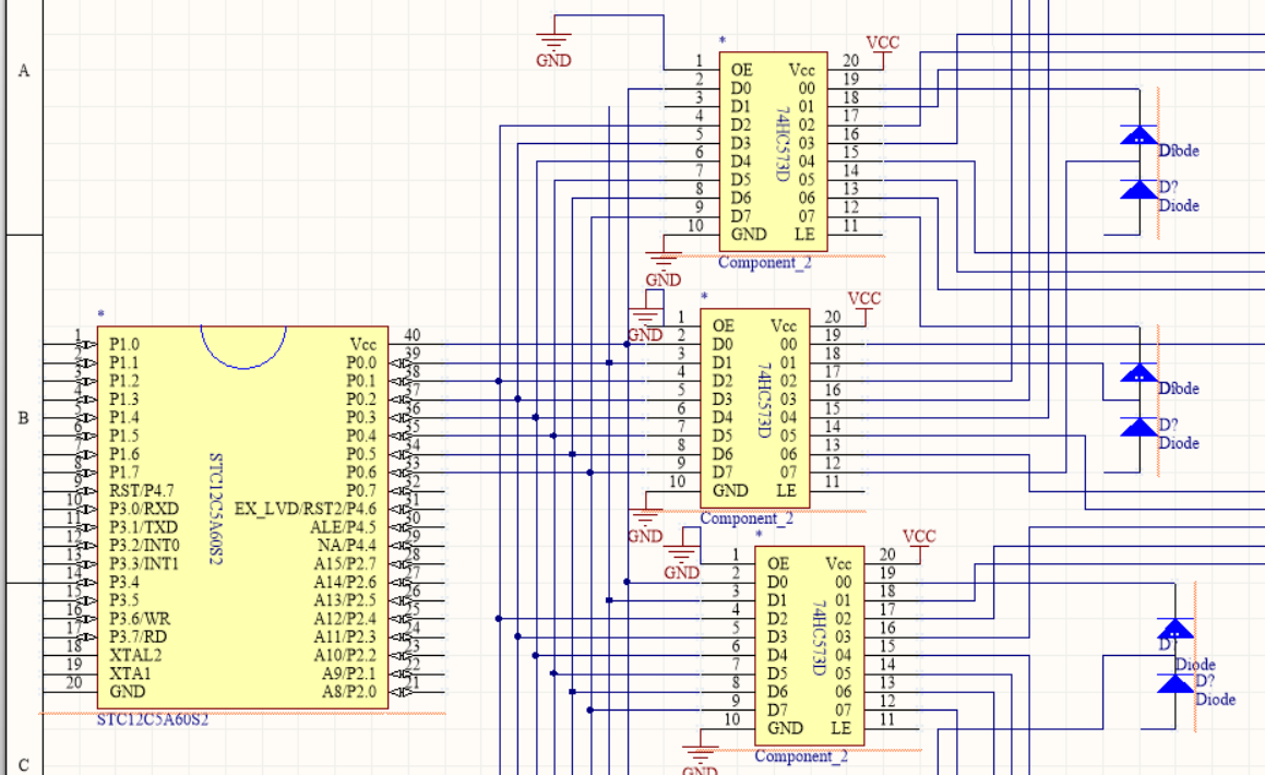

麻烦大家帮我看看STC12C560S2与锁存器连接的对不对

573的 LE引脚没有接,所以p0口数据不被573锁存。

图中573的VCC和GND是隐藏的
ID:213173 发表于 2023-7-12 18:22
图中573的VCC和GND是隐藏的

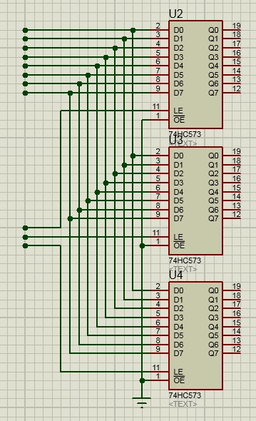

用595串行转并行,接上百个灯都行,只要数据,时钟,锁定三个线,573接线太复杂了

不知道楼主用573是什么目的,除了8个数据口一起占用单片机p0口,另外每一片573必须要有个锁存口占用一个单片机io口,这个io口用来单独指挥一片573锁存数据,开销也挺大的

明显不对。
