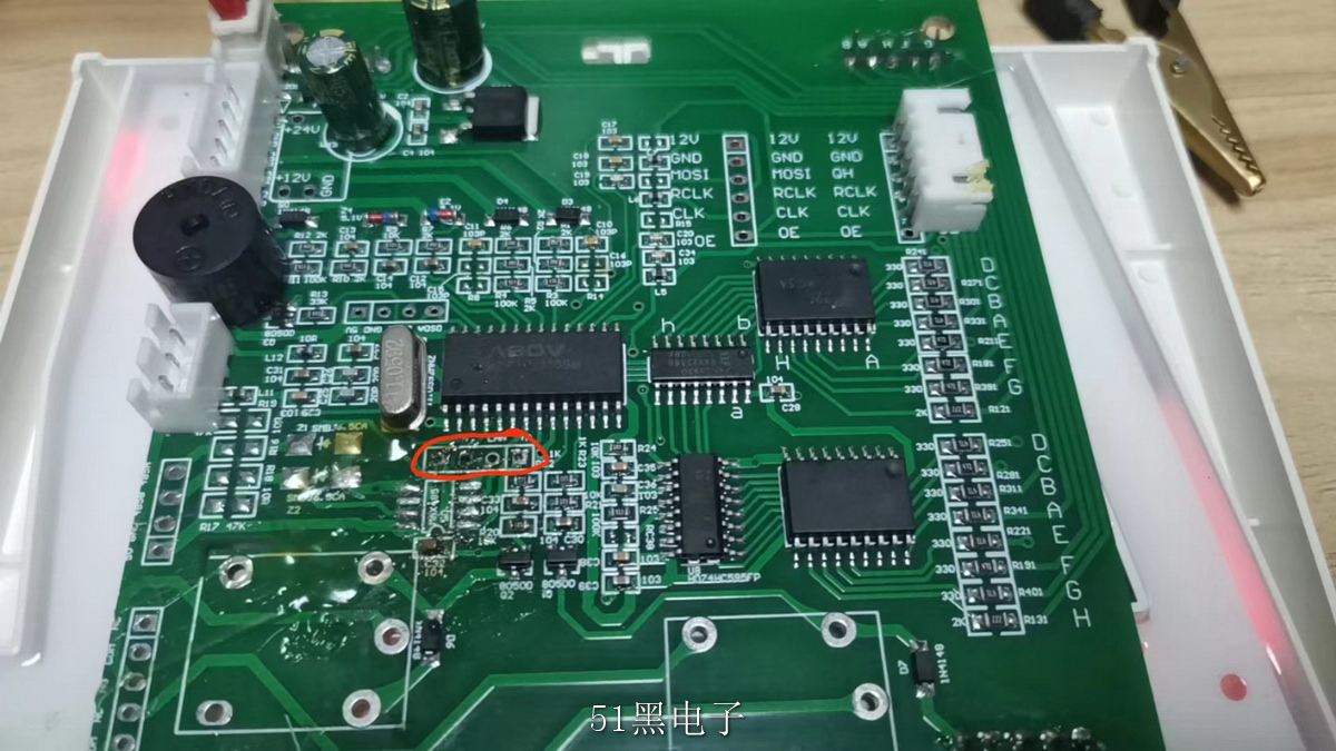

这个板子如何连接测试,是直接连接485还是ttl,不太懂,谢谢

TTL就行,485芯片被拆了

Hephaestus 发表于 2023-7-14 21:43
不,这个接口距离单片机太近了,又没有485电平转换芯片,99%的概率是TTL,1%的概率画板子的人过于 ...
在圈出来的地方接一个485,不知道可不可以用
ID:883242 发表于 2023-7-14 21:43

不,这个接口距离单片机太近了,又没有485电平转换芯片,99%的概率是TTL,1%的概率画板子的人过于蛋疼,从单片机引线到485电平转换好了以后又引回到单片机旁边。

板中间应该是个CPU,没看清型号,从ABCDEFG看这个板输出接了两个静态数码管,这个板应该是个电器设备的控制 ...
谢谢,非常感谢,能请教一下,这个怎么需要连接485通讯,cpu是MC96F8316SM,红色圈出来的地方,原来是连接WiFi的

板中间应该是个CPU,没看清型号,从ABCDEFG看这个板输出接了两个静态数码管,这个板应该是个电器设备的控制板,这个板还和另一个应该是按键板有SPI通迅,进行数据交换,中间画红线的几个接线孔,应该是烧录程序用的,这个板只要给12V直流电,应该就能工作

显然是直连TTL。
