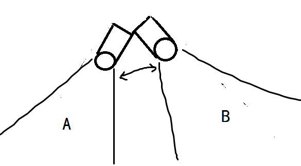

买的网络摄像头没有云台转向功能,手机APP上有控制摄像头指示灯的开关的功能。想把控制灯改成控制转向。摄像头5V供电。主控芯片程序改不了,想通过外加单片机检测灯的电平,来控制电机转向,角度如何控制,大家有什 ...
ID:1089358 发表于 2023-7-23 01:33
把灯开关连接到单片机上控制步进电机,按一下单片机接收一个信号,控制步进电机正转多少圈,在按 一下反转多少圈
