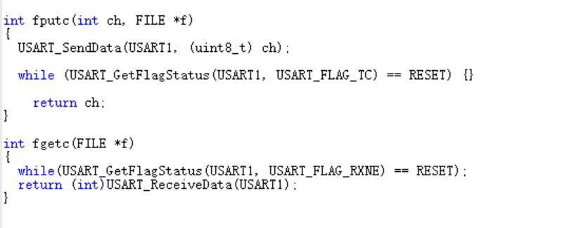

串口通信,对fputc与fgetc重定义后还是使用不了printf、scanf、getchar、putchar
查看数: 2576 | 评论数: 4 | 收藏 0
发布时间: 2023-8-2 08:15
单片机C语言源程序如下: 这个就是重定义后的函数,串口通信调试助手上面也是收到跟发送的数据为0,各位大佬看一下这是啥情况
ID:1062017 发表于 2023-12-11 15:28
hezhiwei 发表于 2023-12-11 14:48
串口发送标志位是USART_FLAG_TXE,可以把USART_FLAG_TC换掉试试
或者需要在keil->魔术棒->target中把microlib勾上,如果是scanf的话,不要使用中断
ID:1062017 发表于 2023-12-11 14:46
可能是MicroLIB库没有勾选上,如果是scanf的话,不能使用中断
