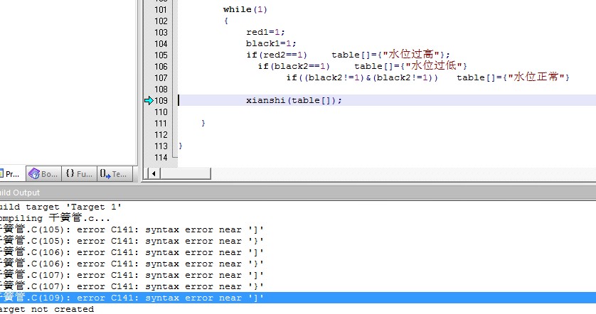

求教大神 这个错误怎么改啊
查看数: 2505 | 评论数: 5 | 收藏 0
发布时间: 2013-11-13 15:33
我不太会用指针  要是改成指针怎么弄啊?
ID:53408 发表于 2013-11-21 21:53
把109行的代码改为 xianshi(table); 应该就可以了。
ID:56930 发表于 2013-11-16 10:52
程序不全,xianshi是不是变量,如果是变量的话那没有“=”号啊
