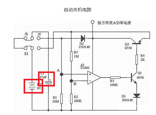

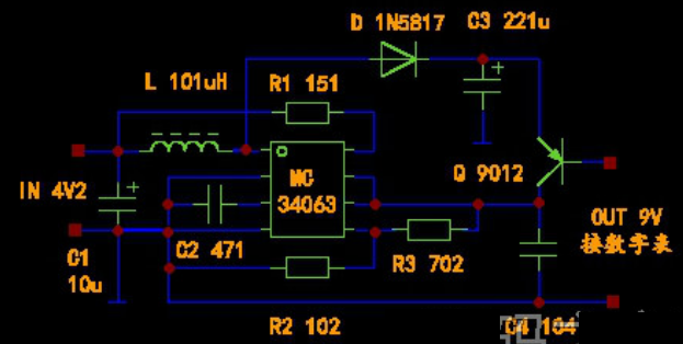

用锂电池升压9V给万用表供电,烧坏万用表的主控芯片ICL7106。 测开机瞬间电池电压升到45V,烧坏ICL7106, 把自动关机电路中的电容C1钽电容换成电解电容,或者把升压电路中的C4 104电容去掉,开机电池电压就稳定了。 ...

ICL7106表头电流比较小, 在升压把几个电容充到9V后,由于34063反应速度慢, 就会有一个上冲的电压.
然后再回 ...
不是34063反应慢,而是他在反馈回路里面插入延迟电容,输出电压已经到位但是34063反馈端并没有收到。纯属是画蛇添足狗尾续貂,好好地电路给搞砸了。

芯片会正常工作的前提是供电电压正常,在上电、去电的瞬间供电是无法保证正常的,所以在此△t时间内必须有保护负载的措施:
常用的方式是:并一只电容于负载,由于电容上的电压不能跳变,只要能在△t内,电压无法升降至危险程度,就大功造成了。
你不妨试试。

我用的是SDB628升到9V,就是代替原来9V电池,不需要另外接开关,关机也不耗电。
然后再回落振荡.  或可以在电源输出并一个11V左右的稳压二极管(这个电压在7106的耐压范围内)
输出稳压在9V, 11V稳压管漏电电流会小些.
二个电容的改动,大概只是让这个上冲电压更小些,持续时间更短.
