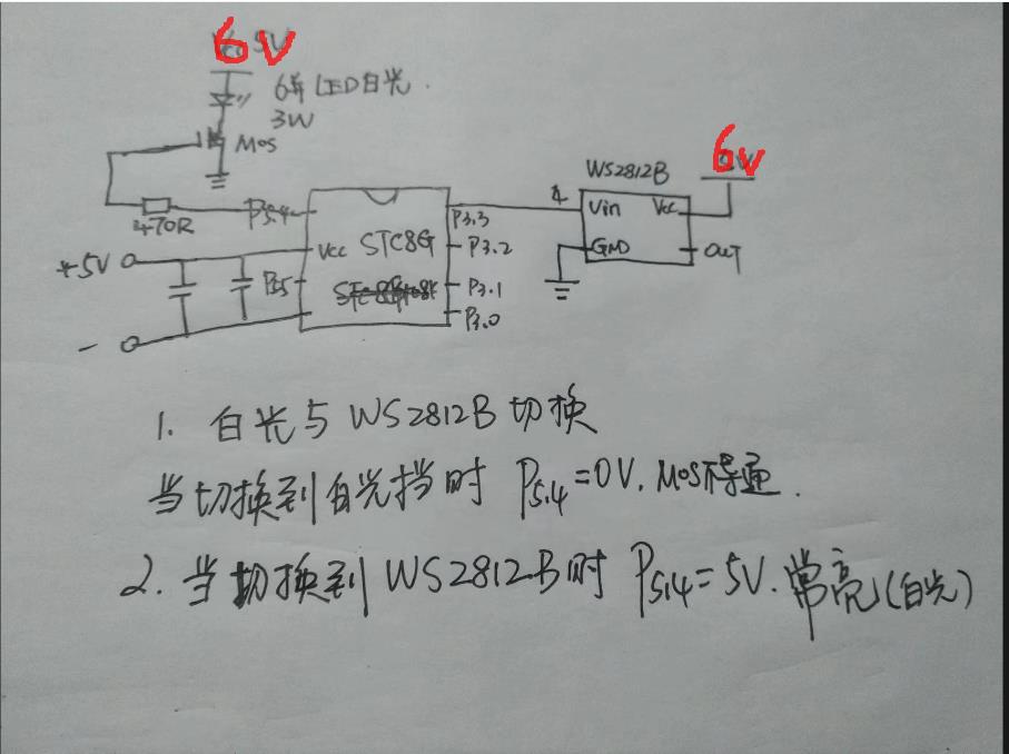

大家好,使用STC8G1K08做一个开关切换的灯效果。其中用到两中灯珠:6V的2835白光(6颗全并),WS2812B(5颗全并).1.   当单片机切换到白光当时,白光不亮,单片机IOP54口电压为低 0v。 2.    ...

程序都没有贴出来,大家也不知道问题出在那,肯定是你程序逻辑那里有问题了

所用到的硬件,都读一读它们的规格书,问题答案就全有了。

楼主描述的怪象与不当使用密切相关。多个LED不宜简单并联,图中LED没有接限流电阻,这是大忌!驱动多个WS2812B正常是用级联方式,24bit驱动信号控制颜色。

检查一下端口配置,然后再量一下mos管vgs电压,看看是不是达不到开启电压导致mos管没打开
