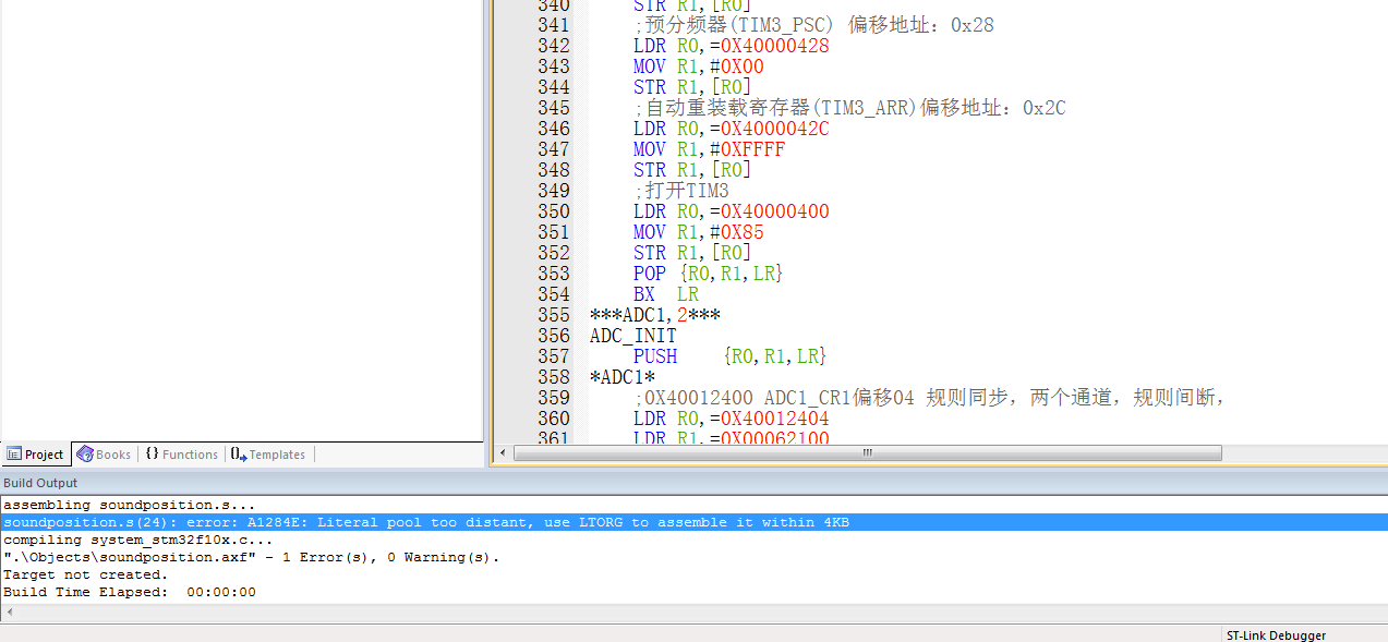

stm32f103c8t6,超过4kb错误 是使用LDR伪指令用多了,bx寻址超出范围引起的吗?

请问这个错误是使用LDR伪指令用多了,bx寻址超出范围引起的吗。如何解决

是文字池溢出了,程序加了LTORG指令,以解决。谢谢!

程序当中能不用LDR指令的我都是用mov。已经很省了。错误意思是文字池太远,使用LTORG在4k范围内。我在程序中加入LTORG指令。问题解决。

试试用V6的编译器,
它会把LDR --> MOVW+MOVT
这就不会有 4K的Offset范围了
ID:1088185 发表于 2023-8-11 20:53
LR用的异常
pop {R0, R1, LR}
BX  LR
正常的用法是
pop {R0, R1, PC}
报错的是那一条?
