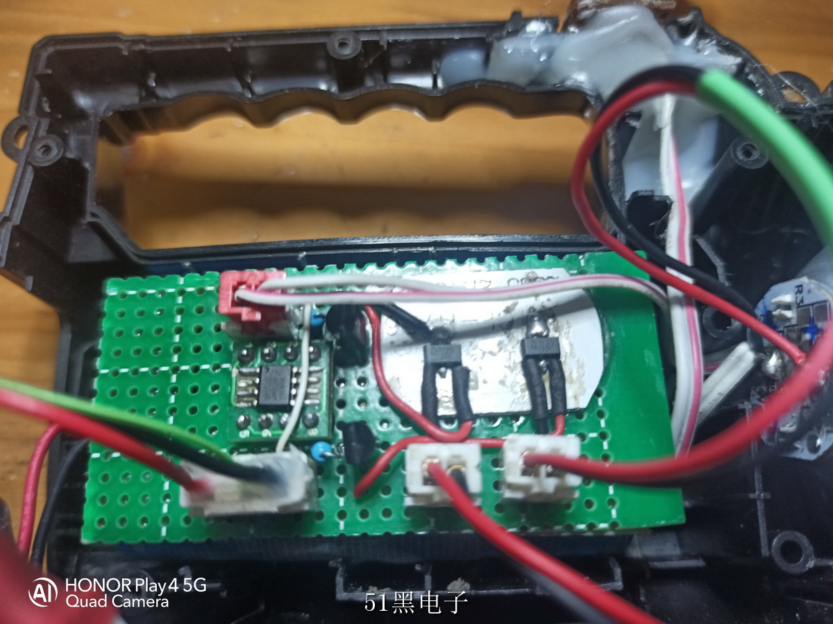

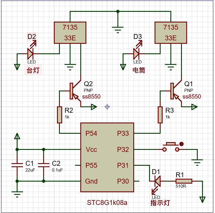

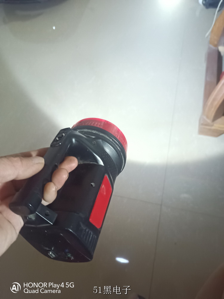

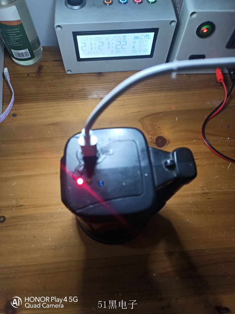

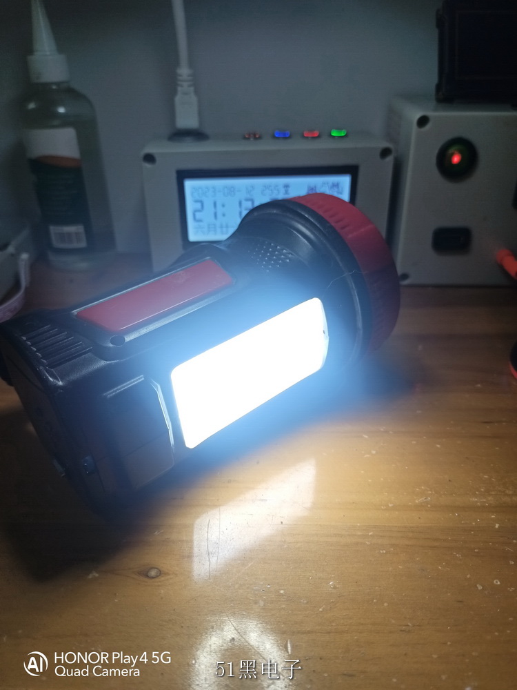

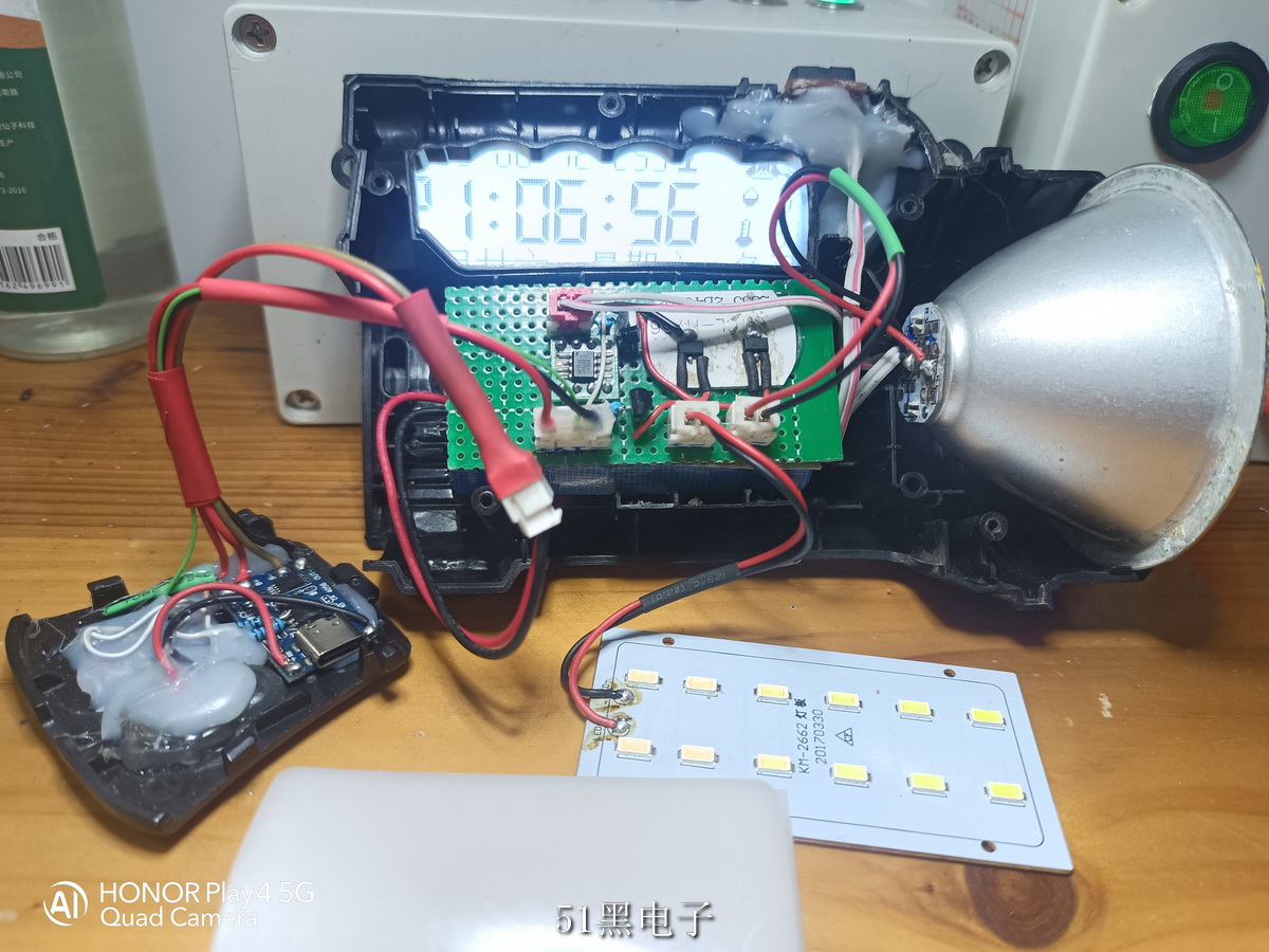

旧电筒改造 长按短按 低电量提示 省电模式(掉电模式)附单片机程序
查看数: 4657 | 评论数: 8 | 收藏 11
发布时间: 2023-8-12 22:10
一个旧电筒小电瓶那种已耗损  买了2节18650电池和充电模块 主控单片机stc8g1k08a 7135LED恒流ic 短按开关电筒 长按开台灯 ADC电压检测 当电池低于3v时闪烁蓝灯提示电量低 低于2.8v时将强行关灯 电筒和 ...

io口那来的330mA电流?
应该是7135提供的

2个三极管不要直接io推动也可以
从新查了一下7135资料 试了确实可以 是我把vcc错误的认为是主供电引脚了 感谢!
ID:468209 发表于 2023-8-14 06:49
zxq9781 发表于 2023-8-13 21:50
2个三极管不要直接io推动也可以
io口那来的330mA电流?
ID:60656 发表于 2023-8-13 21:50
2个三极管不要直接io推动也可以
