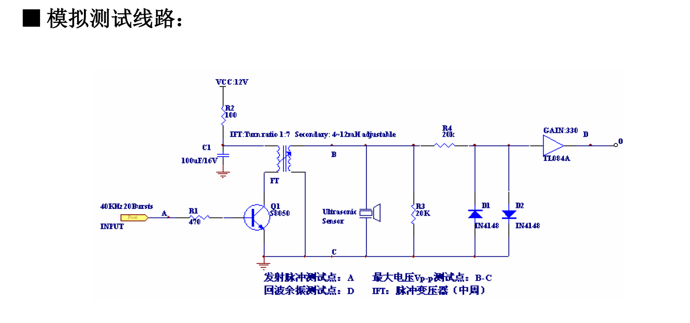

几种超声换能器驱动电路的对比,都有哪些优缺点
查看数: 2854 | 评论数: 3 | 收藏 0
发布时间: 2023-8-15 18:32
ID:668004 发表于 2023-9-21 14:55
这个没人知道的吗  换能器这块
