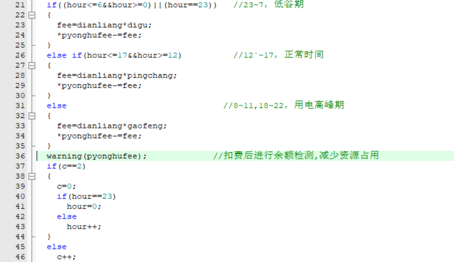

calculate.h(36): error C267: 'warning': requires ANSI-style prototype warning.h(7): error C231: 'warning': redefinition 这些问题要怎么改呢??有没有大神指导

在.h头文件,使用 #if 做防止二次引用
ID:320306 发表于 2023-8-16 18:24
改个名字是不是就好了!
ID:883242 发表于 2023-8-16 17:24
h文件出错,你贴c文件是毫无意义的。
ID:161164 发表于 2023-8-16 17:16
代码不全,估计是头文档引用的问题
ID:123289 发表于 2023-8-16 17:16
用文字搜索命令,搜索全部文件中的【warning】,看看是不是定义了两次(多次)。
去除多除的,留一个。
