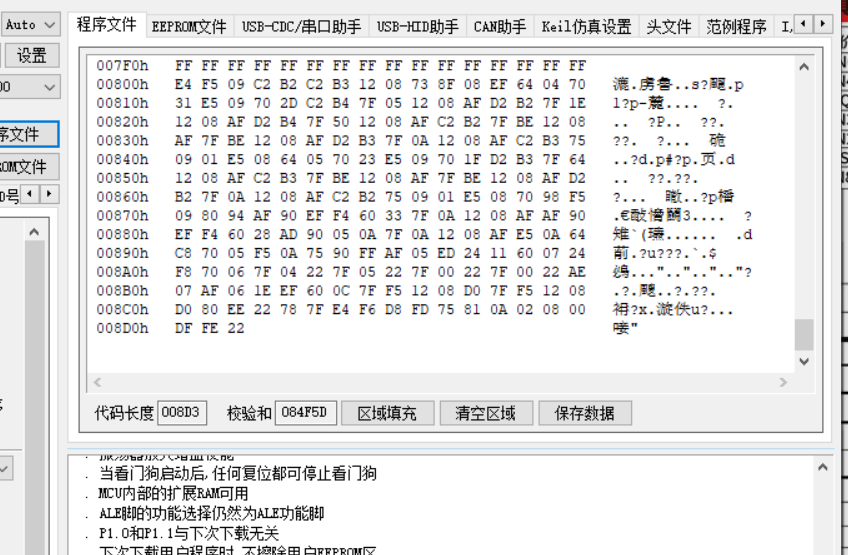

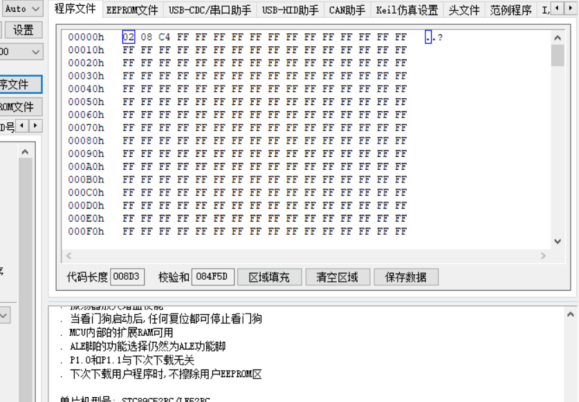

请问同一个c文件转的hex(一个是现在我用keil生成的hex,一个是去年学长的hex)进到stcisp里面就不一样了,烧录到单片机里一点反应没有,图2是我的hex,图一烧录完可以用。
ID:277550 发表于 2023-8-21 10:14
第2張圖,那麼多FF,應該是有問題

ID:57657 发表于 2023-8-21 07:03
Keil注册授权到期或系统时间有问题,没反应是容量超了导致程序跑飞。
ID:712493 发表于 2023-8-20 20:52
长度 和校验和好像都一样?如一样应该是一样的啊
