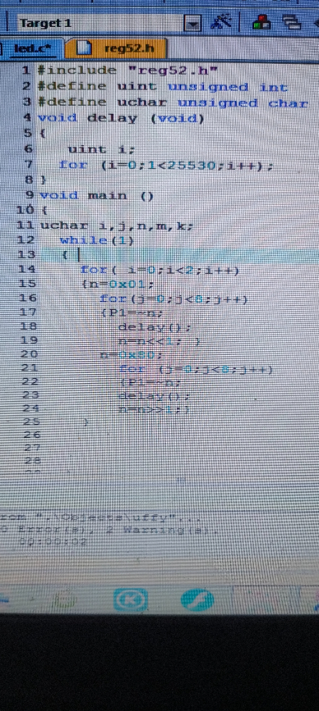

为啥按照流水灯教程只有一个灯亮,,,
ID:997263 发表于 2023-8-23 08:52
这种情况编绎器应该有提示
ID:1091757 发表于 2023-8-22 23:05
发现了,,,i弄成1了
