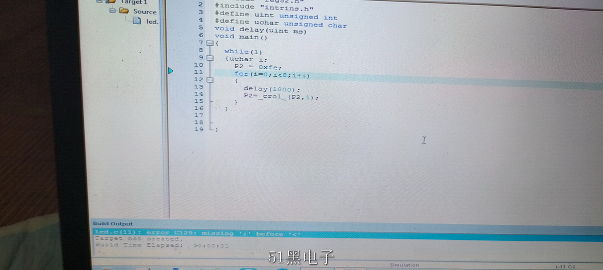

单片机程序一直报错c129 这个分号也没错怎么一直报错呢
查看数: 3633 | 评论数: 12 | 收藏 0
发布时间: 2023-8-24 00:11
这个分号也没错怎么一直报错呢

是的是的,就是为啥报错行不对,,
编译器又不知道你啥时候换行的

缺少分号,第五行加上就行了!

现学C语言,再学单片机。第五行。。。
是的是的,就是为啥报错行不对,,

main函数上面那个函数声明不是 少个分号吗
是的是的,但咋显示在没问题那一行哈哈
ID:69038 发表于 2023-8-24 09:00
第9行的 uchar i; 这行对调到第8行就好了。

现学C语言,再学单片机。第五行。。。

好像是延时函数没写吧,你就申明了一个函数名

不能直接对P2右移操作,加一个中间变量

缺少delay函数体
void delay(uint ms)
        uint i,j;
        for(i=ms;i>0;i--)
                for(j=110;j>0;j--);
ID:883242 发表于 2023-8-24 04:34
你仔细看看第5行。
