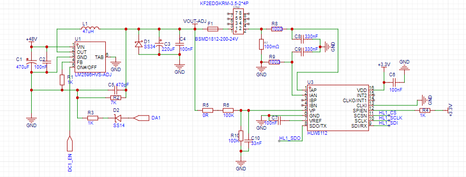

基于HLW8112做的可调电源电压电流测量电路

输入电压48V,电源可调范围0-24,各位大佬看这个电路可行吗

DA1接单片机的DAC或PWM
