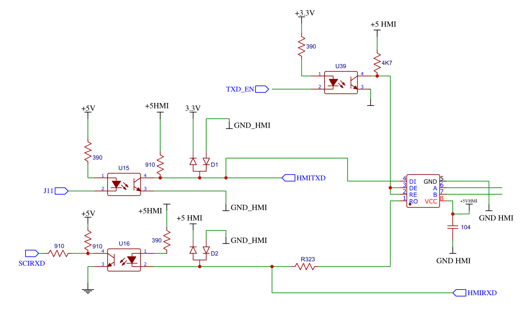

工控板~485通讯部分~分享
ID:1084716 发表于 2025-6-29 13:52
张天师 发表于 2024-4-24 13:42
哈哈,纯粹误导!做为工控用,没有485总线保护,使用的光电隔离器件通讯速率够吗??
此电路是市售成品板子电路~销量几十万片板子的电路~至今大中小企业都在用~
发表于 2024-3-14 10:49
这个能实际用吗?
ID:257033 发表于 2024-10-17 19:53
这个是485双向通信电路可以正常使用的。
ID:257033 发表于 2024-10-17 19:51
这个485双向通信电路可以正常使用的。
ID:627251 发表于 2024-4-26 14:28
要么换高速光耦要么加TVS吸收,单加二极管钳位保护似乎不太现实。
ID:1101997 发表于 2024-4-24 11:01
实在没看懂,保护不应该设计在485总线上吗,ttl驱动放那多保护二极管是做啥?
ID:462629 发表于 2024-3-14 10:49
这个能实际用吗?
ID:90212 发表于 2024-2-25 11:15
作为485口来说,一个TVS都没有
