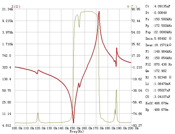

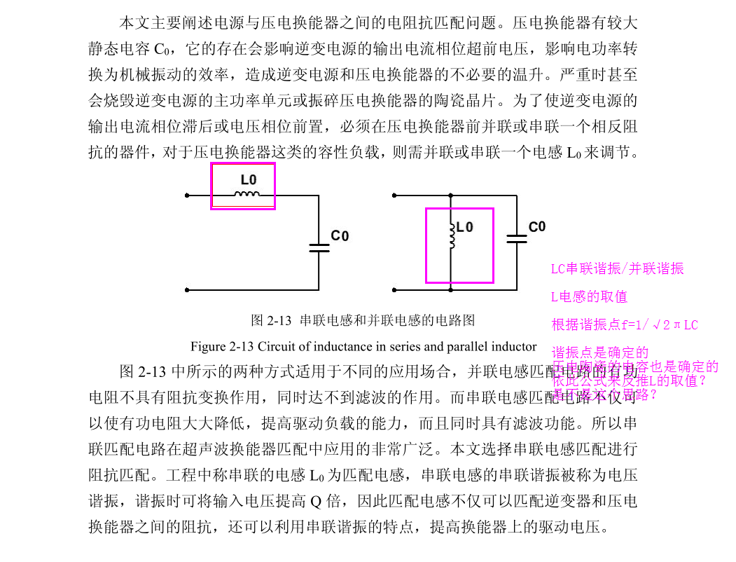

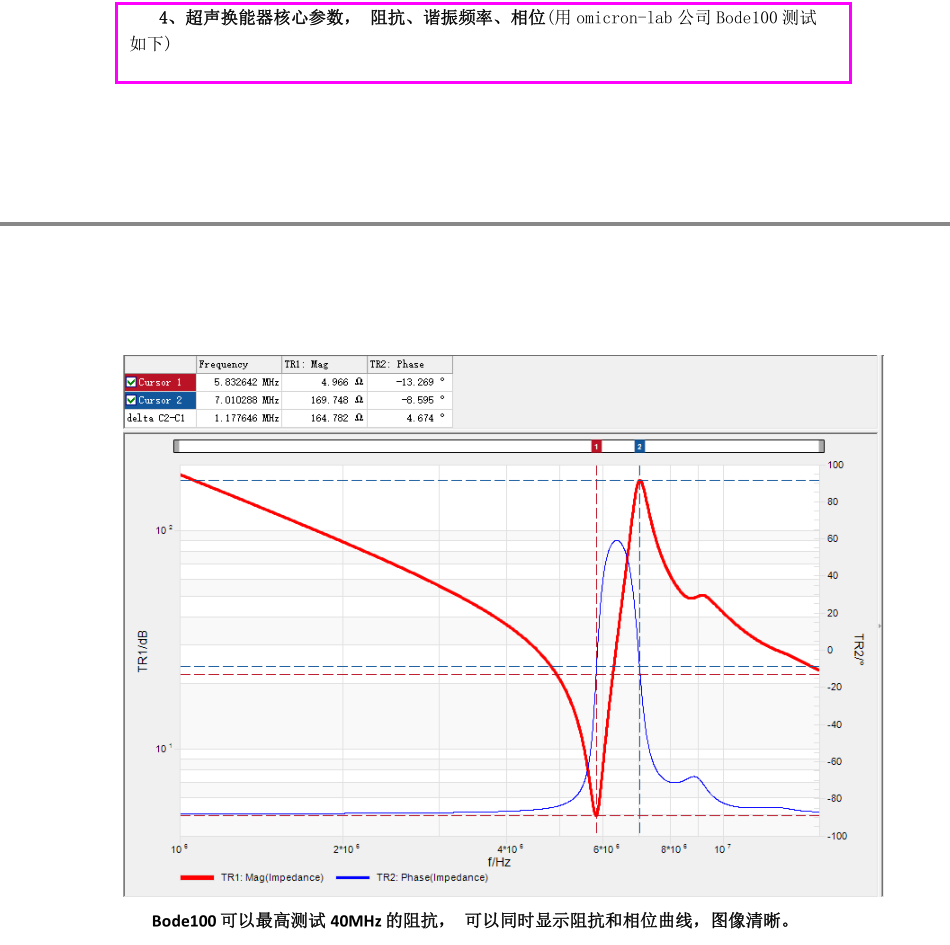

1.谐振点阻抗最小和反谐振点阻抗最大? 右边参数从上到下的含义? 2.谐振状态 谐振阻抗不是等于0而是接近于50欧?波峰=反谐振? 3.压电换能器发生谐振时,电感的取值;电感值如何计算?

阻抗最小是串联谐振点,阻抗最大是并联谐振频率,两个都是谐振,至于效果哪个好就要你实测了。
