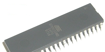

本人得到几片AT89C55WD,想废物利用,我现在的编程器又不支持(伟纳SP200S),不知哪位大侠指点一下这货要用什么编程器编程
ID:72649 发表于 2023-9-18 22:01
希尔特编程器

找到有不一样的了。
A14 地址端口不一样。
RDY/BSY 端口也是不一样。

这两个芯片AT89C55WD 和AT89C55,看不出有什么不同。编程都是一样的。
你自己看一下元件手册吧。

我早期用的51编程器在对芯片进行烧录时需识别被烧录芯片的特征字,后缀WD的芯片为该型芯片增强型,查不到特征字,也烧录不了。

用思泰佳的VS4000P就可以编89C55, 毕竟89c55已经很老了. 可以考虑用STC的单片机1T的比89c55快了很多
ID:655665 发表于 2023-9-15 21:21
TL866编程器支持的, 早期的并口多功能编程器也支持.

编程器,比如润飞RF1800,西尔特280U等等
ID:161164 发表于 2023-9-15 15:21
和AT89C52一样
用WH-500/800,EasyPRO;
