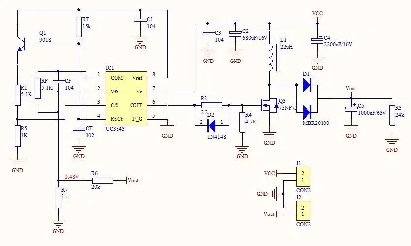

UC3843 DC升压电路
查看数: 3173 | 评论数: 6 | 收藏 1
发布时间: 2023-9-15 14:28
1.  12V升压到60V 电流200mA  除了调整FB的电阻  还能调整哪里?Rt Ct能不能调?具体参数怎么调整?怎么计算 2. 有没有频率控制端接MCU的升压芯片?就是实时调整频率,从而控制升 ...

2.48V是哪里出来的电压?输出电压分压?那输出电压变了  也就不是2.48V了啊
奇怪了,按60v输出电压计算应该是2.86v

看一下UC3843的规格书吧。

尖峰吸收电路的变换。

RtCt当然能调,频率越高,能输出的功率越大,但是电感和MOSFET的损耗也会增大,有个合理的平衡点。
