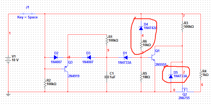

定时关机+过压保护电路的问题
查看数: 2180 | 评论数: 1 | 收藏 0
发布时间: 2023-9-16 09:18

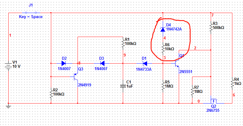

负载R4的电压范围7V到15V。 定时关机电路, 加过压保护,D4放在这里对吗。Q2实际用的AO3400。VGS电压最高12V。D5用稳压管还是用电阻分压好。
ID:123289 发表于 2023-9-16 15:18
用稳压管分压:当电源电压>D5的击穿电压时,Q1才能导通。
用电阻分压:分压达到0.6V,Q1就导通了。
你说呢?
