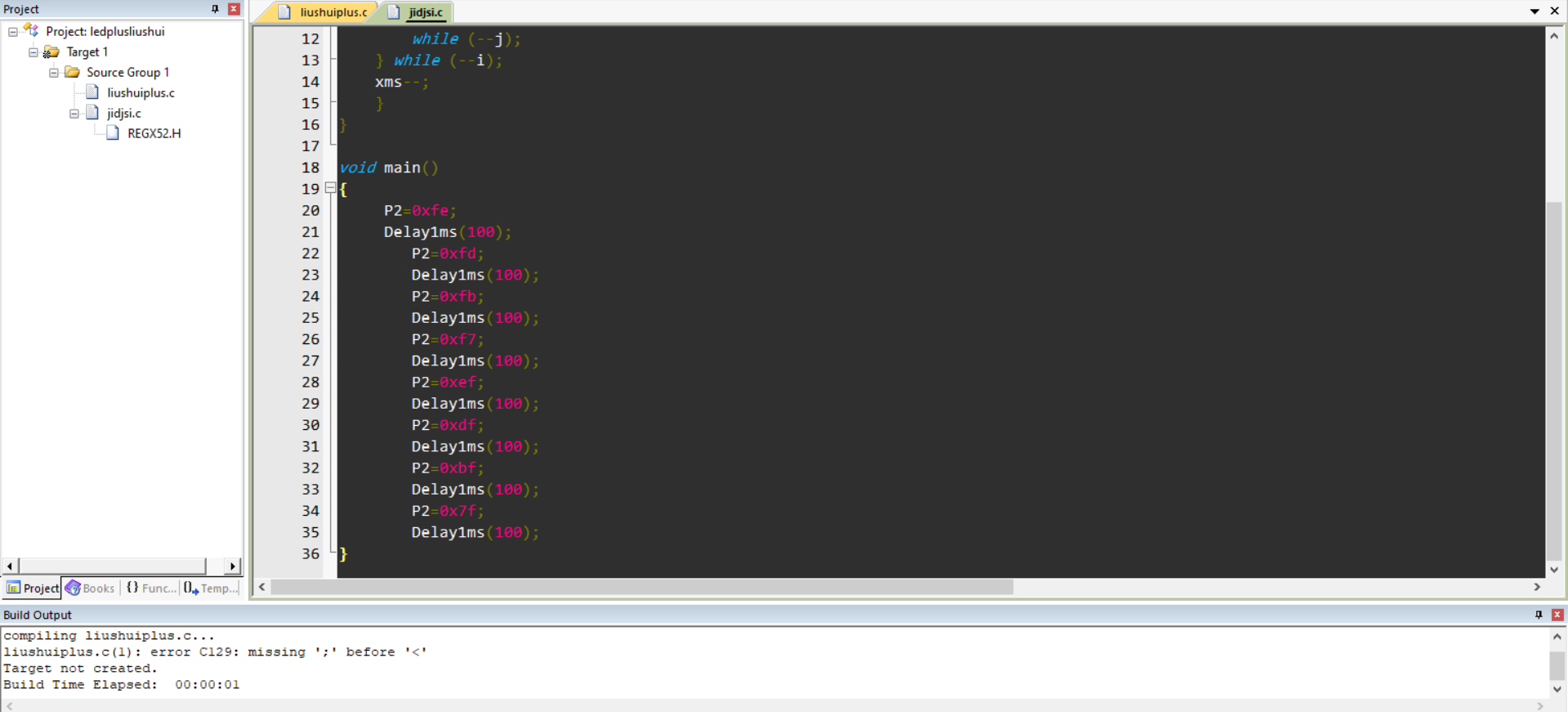

目标未创建什么意思呀,不能同时创建两个C文件吗,求帮助
查看数: 3319 | 评论数: 6 | 收藏 0
发布时间: 2023-9-17 09:31
刚学,求大佬帮助一下,另外,重新建一个工程就可以了,但是,在一个同一个工程下,不能建两个c文件吗,还是我不能这样建呀。检查显示Target not created.
ID:1088185 发表于 2023-10-11 23:57
没有起动文件 START.A51
ID:1095702 发表于 2023-10-11 22:34
这编译都显示错误了,肯定是某处语法出错了,双击error查看
ID:1092028 发表于 2023-9-18 21:42
符合c语言语法规则可以多个c文件,之所以有Target not created是因为文件有错误,不要只看结果不看原因好吧!!
ID:647261 发表于 2023-9-18 09:40
报错提示,流水plus.c文件有错误
ID:161164 发表于 2023-9-18 09:30
找Bug小技巧2:双击报错信息会跳到报错那行
ID:405850 发表于 2023-9-18 09:18
显示error,你双击这句,是你有错误没解决。代码也没贴全不能判断两个c文件合法性
