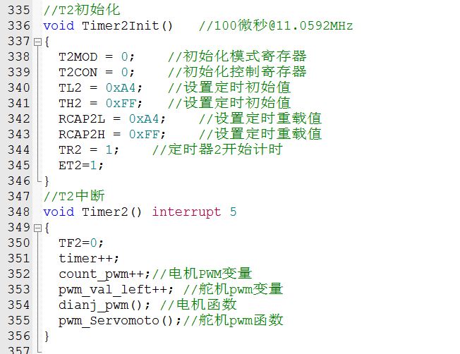

T2工作不正常,请问这样设置T2正确吗?

AT89C51单片机是没有T2的, 52才有T2定时器
ID:961839 发表于 2023-9-19 18:02
要想中断能运行,必须ETx和EA都要配置
ID:961839 发表于 2023-9-19 18:00
没反应要么就是太快了,要么就是中断没工作。计数值和重装载值再看看
ID:161164 发表于 2023-9-18 09:15
如何不正常?
你的中断时间只有100us
354和355行的函数运行太久就会出问题
ID:123289 发表于 2023-9-18 08:28
仔细阅读芯片手册,什么问题就都解决了。读书吧。
ID:94031 发表于 2023-9-17 16:47
对于标准51单片机这样设置定时器2是正确的,T2工作不正常是否你没有 EA=1;
ID:213173 发表于 2023-9-17 16:07
要根据MCU型号设置T2,控制寄存器有差异。
