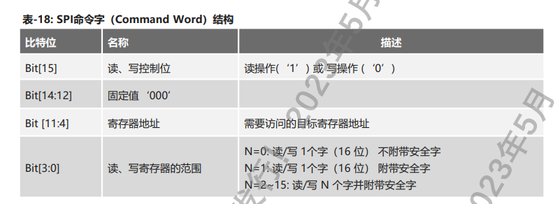

求助,想实现一个如图:芯片-单片机-计算机,单片机用spi读取芯片的寄存器,然后发送到计算机,现在单片机和计算机之间的通讯已经解决了,单片机用spi读寄存器的代码一直有问题,单片机为stm8s105,附件为附带的spi例程,软件 ...
