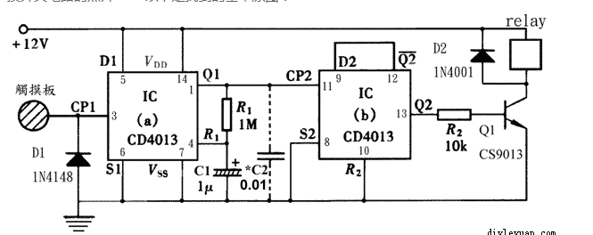

CD4013触摸开关电路的问题

不管Q2上次是什么状态。12V断电,再上电,Q2都能保证是低电平吗
ID:123289 发表于 2023-9-20 09:04
1、不靠谱。
2、同样的电路,也不一定结果一样。
