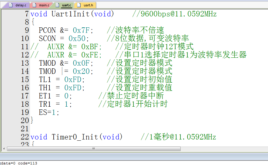

在main函数中,打开定时初始化函数,串口就不接收字节了。在串口助手里发送一字节,P1端无响应。在main函数中去掉定时初始化函数,在串口助手发送一字节,P1端可以接收到。
ID:1093575 发表于 2023-9-23 15:24
解决了。定时初始化后,需要把定时中断打开才可以
