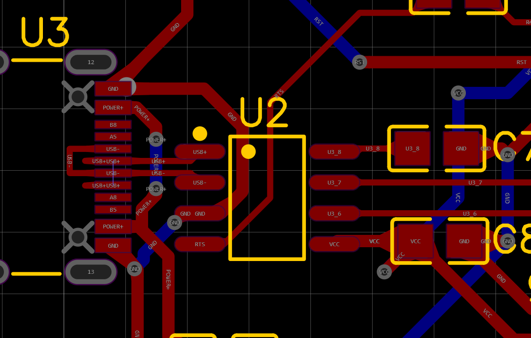

电脑无法识别,打上了官网的驱动,买的CH340G模块能正常识别。

我把C口和芯片电源接在一起了,CC也加了5.1K电阻下拉到地,测了下,USB到芯片的通路是通的,所以说是芯片坏了?

Type-C口输出5.14伏电压,我把芯片供电和C口电源短接了,设备管理器还是检测不到,所以说是电压过高的问题吗

1. CC1、CC2(对应管脚A5 B5)应该各自通过5.1K电阻接地,确保 Type-C口只能输出+5V电压;2. CH340N的电压不要用系统内的电源,而要采用C口输出的+5V电源;3. CH340N与MCU,如果采用的两种不同的电压,两者之间的信号连接还要注意避免电压差造成芯片损坏。

U3 CH340N:
楼主是CH340N TXD接STC89C52的TXD   CH340N RXD接STC89C52的RXD
这个位置应该接错了
另外,CH340N的RXD二极管可以不用,上200R电阻即可。

1,2个面的引脚编号不要混用,就是AD+,AD-接CH340,BD+,BD-连接AD+/AD-。
2,设置为阻抗90欧进行布线,尽量等长
3,建议CC1,CC2加上5K1的电阻
4,建议退耦电容的负极也就近接芯片的负极

你PCB上A8 旁边USB+有个pin没连吧
