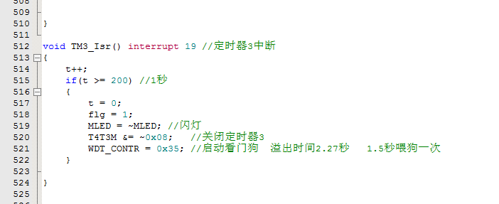

工业环境,单片机可能会受到电磁干扰,造成程序跑飞,用软件看门狗。在计时定时器中断里喂狗,电磁干扰会不会干扰到定时器。

定时器喂狗?这个不是用主函数去喂狗吗?主函数卡住了才触发看门狗啊
ID:624769 发表于 2023-9-26 18:23
定时器喂狗,那不是多此一举么?
ID:883242 发表于 2023-9-26 16:11
RC振荡器根本就不怕干扰,就怕你不懂瞎搞。
ID:227484 发表于 2023-9-25 13:40
外部硬件的可靠
ID:277550 发表于 2023-9-25 13:34
到底多大干扰,这现场才清楚,用硬件的试试吧
ID:584814 发表于 2023-9-25 11:44
如果觉得内狗不靠谱就买专用的狗芯片。
