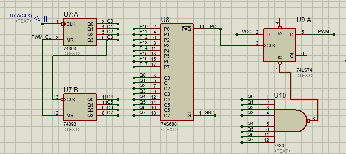

几个时钟信号能产生一个pwm波?求详解

几个时钟信号能产生一个pwm波?求详解

256个时钟信号,这个是纯逻辑电路,理解各个芯片功能也就可以算出来了
ID:1073939 发表于 2023-9-28 08:40
256个时钟信号。可以把Q0~8看成pwm周期,P10~17看成pwm高电平时间,值范围都是0~255。

需要知道时钟频率和占空比以及单片机的指令执行速度才可以精确计算出单个PWM需要多少个时钟周期。
有具体的公式吗

一个合适的时钟信号,经单稳态电路产生一个PWM波,这个时钟信号不断,PWM就源源不断~
