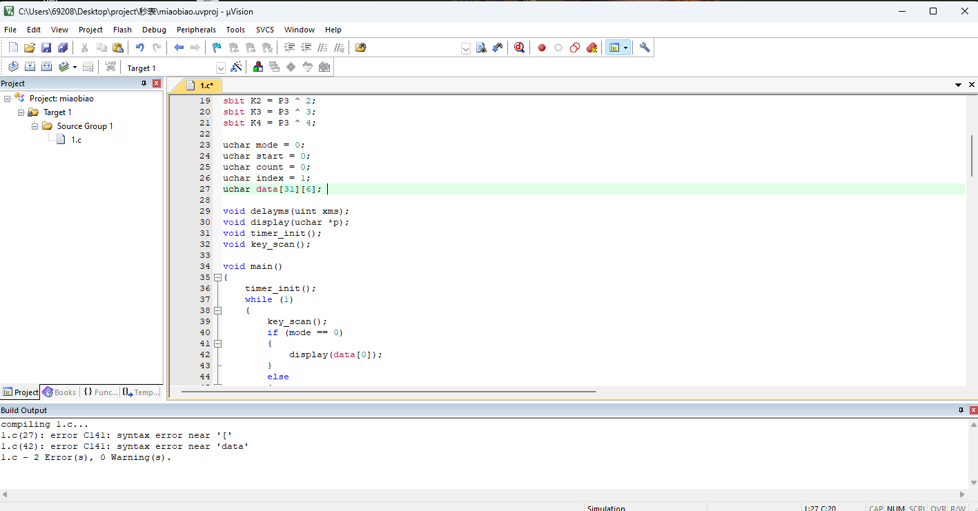

这个程序错误怎么改啊

这个程序错误怎么改啊

data是关键字,你不能拿来做变量名。你把data换个名字
ID:883242 发表于 2023-9-27 18:19
把data改成datum
ID:712097 发表于 2023-9-27 17:05
data是keil的保留关键字,不能用作变量名。改一下就好了。
ID:69038 发表于 2023-9-27 15:02
起个有意义的名字,
比如:dis_buf
27行写成:
uchar data dis_buf [31][6];  //显示缓存
42行的代码也有问题,2维数组调用方法书写不对。
另外,其它变量也尽量做一些改变,不然半年后你再来读这代码可能又不懂了。
ID:647261 发表于 2023-9-27 14:49
data是关键字,不能用,换个名字,比如dat
