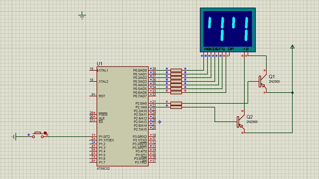

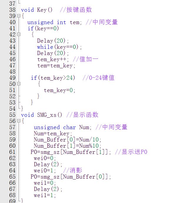

请教 自己写的数码管显示键值的程序不正常

请教;自己写的数码管显示键值的程序不正常

段码一部分不亮。
ID:883242 发表于 2023-9-29 18:47
最关键的定义段码那部分你没有贴出来。
