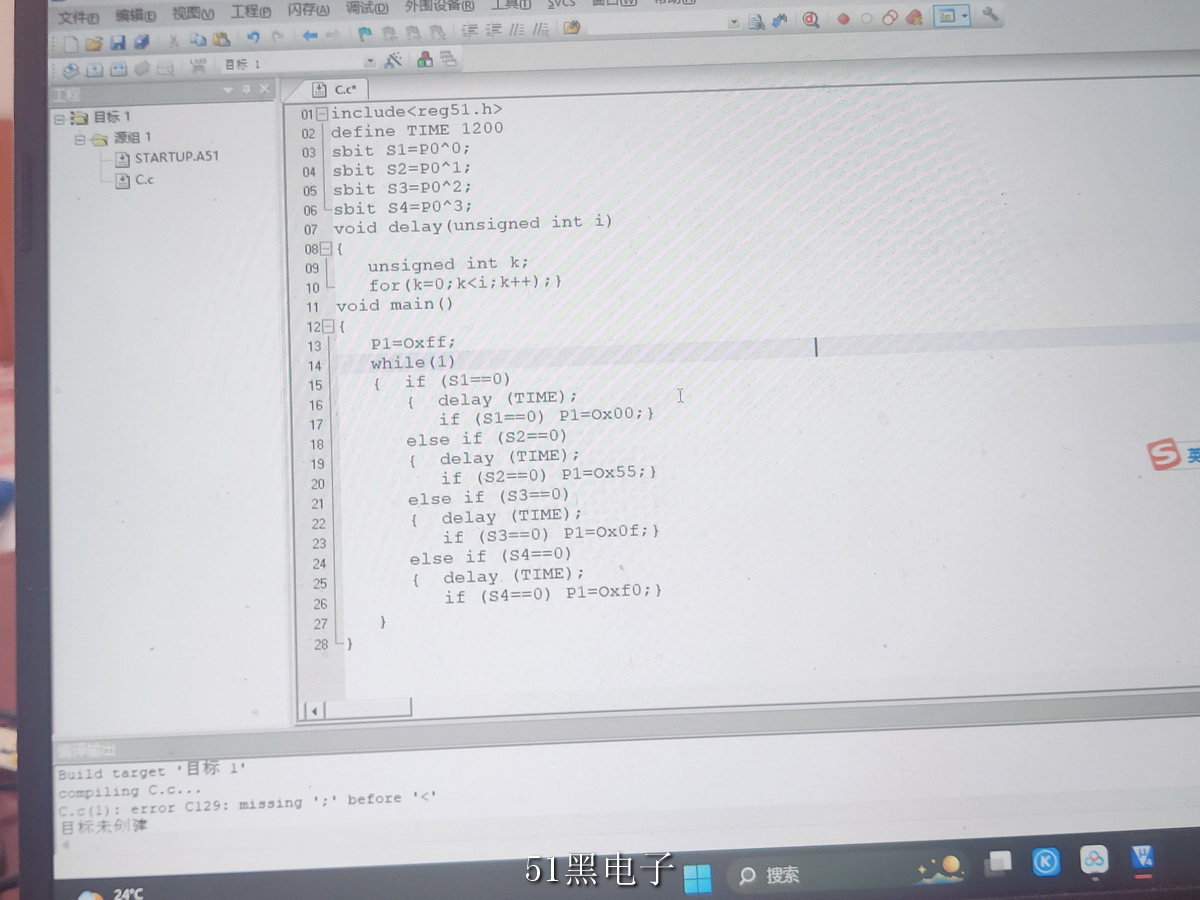

error C129: missing';' before 有大神会吗?

ID:69038 发表于 2023-10-1 17:19
#,少了个#
ID:624769 发表于 2023-10-1 16:48
#include
#define
ID:648281 发表于 2023-10-1 16:40
第一行第一个字符,加上“#”
ID:883242 发表于 2023-10-1 16:32
最开头就缺了个“#”号。
