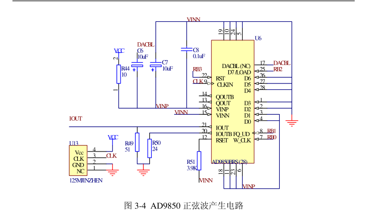

再说DDS驱动芯片,目前只有ADI有多种信号供选择。比如AD9833 9834 9850 9851 9854等等。如果驱动超声换能器,1.7M&56V 100Vpp选用哪个型号更合适?用来驱动栅极控制器,栅极控制器再驱动两个MOS构成的半桥电路,半 ...

这几个芯片的输出功率都很小,要驱动超声换能器都需要经过不止一级的放大,所以选用哪种DDS芯片都能 ...
你是用过9851的对不
ID:205485 发表于 2023-10-11 16:28
      这几个芯片的输出功率都很小,要驱动超声换能器都需要经过不止一级的放大,所以选用哪种DDS芯片都能满足要求,主要还是后面的放大电路。ad9833是最低档的,号称最高能到12.5M,但实际正弦波在3M左右波形已经很难看了。对付1.7M将就能用,但是它便宜。不考虑成本的话肯定还是用9850和9851,它们可以参考的资料很多。
