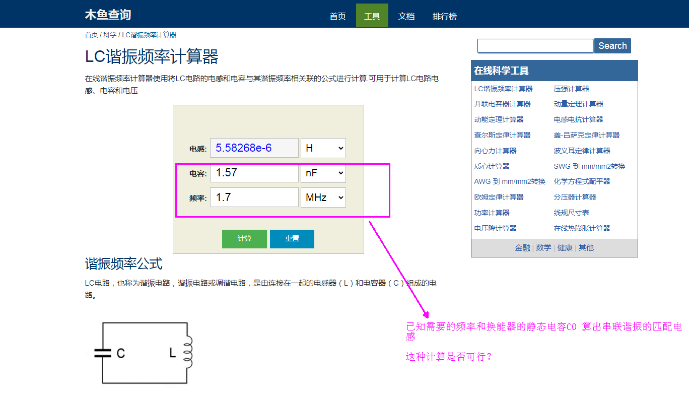

问题:12V&1.7M的正弦波信号,经过升压变压器,是否可以输出60V&1.7M的信号?用以驱动压电陶瓷换能器 如果不行加一个MOS管进行控制是否能达到要求?如果还是不行,要怎么改进才可以?

这个线是没有的  大师 你说的并联电容是滤波还是啥意思?次级线圈和次级的匹配电感都并联???
谐振吧,你的说明文档不是计算了吗?

P10的GND端与MOS管的D极之间的一条连接线应该去掉!另外,次级与次级线圈是不是都需要并联一只1.57nf电容 ...

请教一下  我这个电路为啥驱动不起来呢
P10的GND端与MOS管的D极之间的一条连接线应该去掉!另外,次级与次级线圈是不是都需要并联一只1.57nf电容?

早期的雾化器电路很多使用BU406大功率三极管构建自激振荡谐驱动振压电陶瓷振子。三极管驱动可能要好一些,大功率MOS管的GS结电容不可忽略。高频大功率MOS管价格比较高也不容易买到

只要阻抗匹配好,谐振调好,没问题,许多超声波驱动就是这样的,美容仪器、加湿器、雾化器等等经常使用这样的电路。
ID:1007932 发表于 2023-10-13 17:22
不太懂,但你的图DS都接在一起了,行不行得看你的功率多大,这个频率的大功率MOS不太好找,但阻抗匹配是必须的,不要管电压,匹配输出的最大功率就行,谐振电压轻松60V
