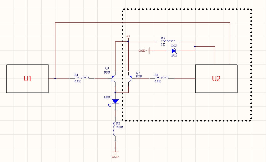

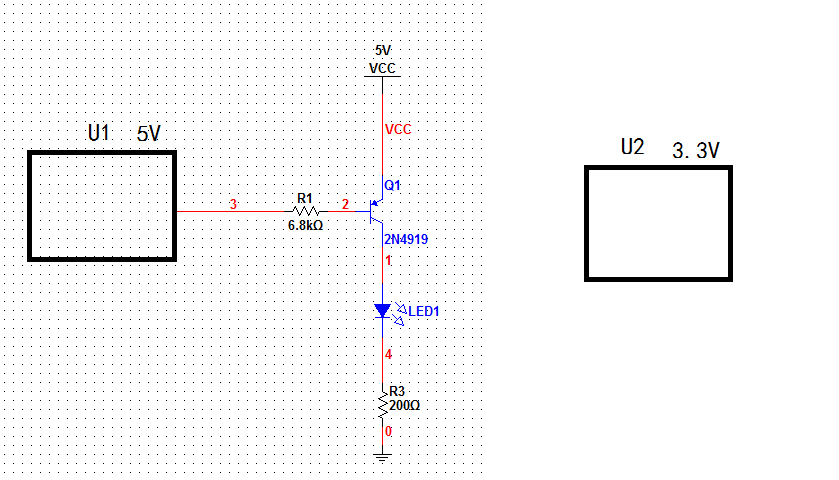

原电路U1单片机输出低电平开灯,高电平关灯。在原电路不改变的情况下,想再加一个单片机U2,输出高电平开灯,低电平关灯。分别控制相互不受影响。U1开灯,U2关灯,U1关灯,U2开灯。U1和U2的供电电压不一样。电路该如 ...

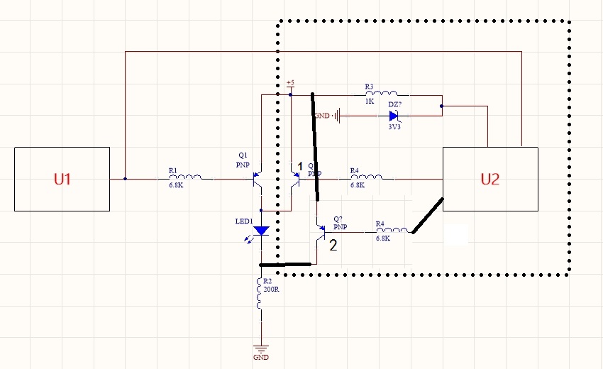

ID:69038 发表于 2023-10-22 08:35
Hephaestus 发表于 2023-10-21 20:43
不可以。U2驱动的那个管子永远是导通无法关断。
只要让LED的负极电压抬高到5V左右,LED就能不亮了。管子通不通无所谓。就是电流大。
ID:69038 发表于 2023-10-22 08:32
这个电路再改一下,就能解决楼主的问题了:
要灯亮,就2管不通,要灯灭就2管通。
亮和灭的需求,通过U1的输出结合实际来决定。
就是耗电大、加的器件多,如果在实物上操作,量小还行,量大会吐血。。

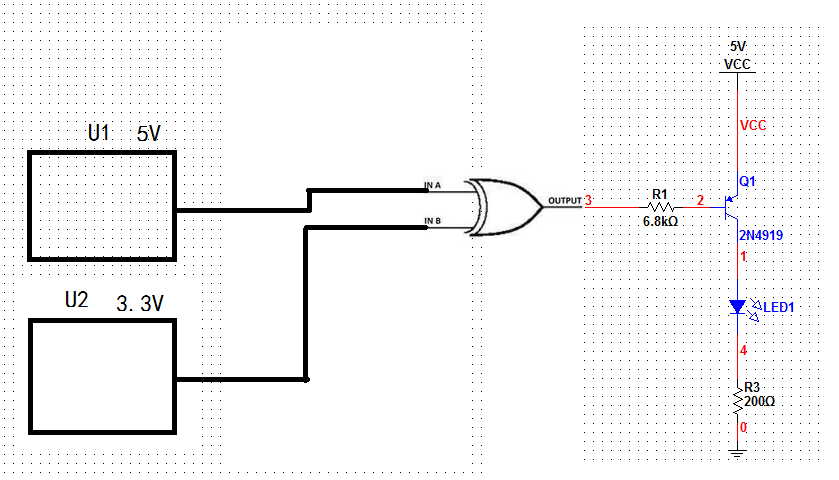

lkc8210 发表于 2023-10-18 16:08
写一个异或门逻辑,妙啊
楼主要求分别控制同一个灯相互不受影响在逻辑上就说不通。异或逻辑只能解决问题的一半,双边都取反还是关不掉。
ID:1072177 发表于 2023-10-21 11:39
增加一个电路。
参与人数 1黑币 +5 收起 理由
zhuls + 5 赞一个!还差一点就成了
ID:995809 发表于 2023-10-20 10:22
在原电路不改变,就很那实现了

ID:161164 发表于 2023-10-18 16:08
sttt300 发表于 2023-10-18 15:52
用U1另外一个脚去检测U2控制脚的电平变化
当出现变化时,检测是高电平还是低电平
检测到高电平就让U1的控 ...
写一个异或门逻辑,妙啊
ID:161164 发表于 2023-10-18 16:05
