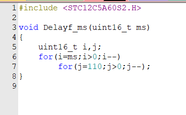

用51单片机开发为啥报错没有定义error C141: syntax error near 'ms', expected ')'
查看数: 2658 | 评论数: 3 | 收藏 0
发布时间: 2023-10-28 16:41
我的源程序在图片附件里,大佬们帮我看看。 error C141: syntax error near 'ms', expected ')'
ID:712097 发表于 2023-10-30 09:18
楼上正解,uint16_t不受支持,正确的写法是unsigned int
ID:161164 发表于 2023-10-29 22:07
加一句
#define uint16_t  unsigned int
ID:883242 发表于 2023-10-28 18:57
uint16_t是c99的标准类型,但也要#include<stdint.h>之后才能用,MDK是支持c99标准的,C51不支持,永远也不会支持。
