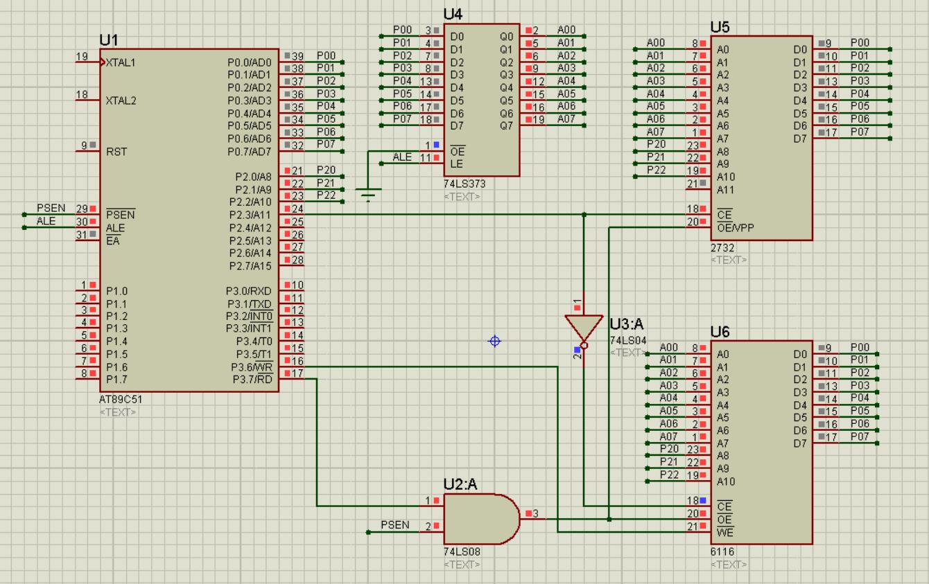

51单片机扩展6116和2732,运行发现P0的接线不亮灯,想知道这是电路错误原因还是代码...

51单片机初学扩展存储器&#128071; 用51单片机扩展一片RAM 6116和一片EPROM2732,6116既能作为数据存储器,又能作为程序存储器使用。向6116片内的30H到40H写入1,2,3...然后使用MOVC方式(char code *p)依次读出 ...

讀寫 xdata,EA 要接地
ID:1098437 发表于 2023-11-4 20:51
wulin 发表于 2023-11-4 16:40
P0加10K上拉电阻。
啊啊啊谢谢大神!可以了!
ID:230901 发表于 2023-11-4 17:28
Hephaestus 发表于 2023-11-4 12:18
对于AT89C51来说,RST、XTAL1、XTAL2、EA#都不可以悬空。
你要知道protues是在理想状态下,电源都可以不接
ID:213173 发表于 2023-11-4 16:40
P0加10K上拉电阻。
