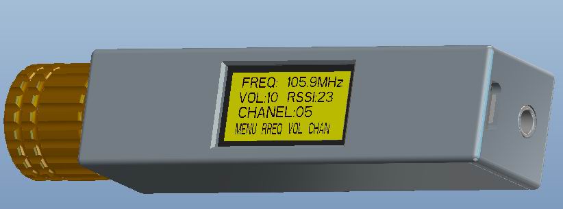

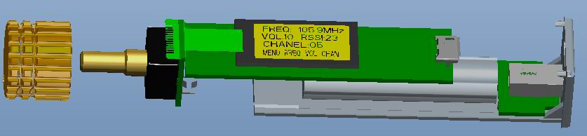

求推荐RDA5807M小收音机电池 STC8H单片机做主控
查看数: 2563 | 评论数: 6 | 收藏 0
发布时间: 2023-11-7 21:02
第一次用Pro-e画了一套完整的外壳,用来装小收音机,RDA5807M的. 早上发出3D打印,最快估计这周4会到手。现有的电路板装不了,又要改一版 代码、电路已通,兼容0.91寸OLED和0.96IPSLCD(80*160)。 整机就一 ...
ID:69038 发表于 2023-11-8 10:36
wufa1986 发表于 2023-11-8 10:12
没有喇叭吗,但是我觉得收音机纯耳机不是很好,但是设计喇叭就要设计放拉杆天线了
没有喇叭,5807m直推耳机,只是音量听感偏小。
你说的对,要喇叭就要天线,矛盾。
ID:69038 发表于 2023-11-8 10:34
TTQ001 发表于 2023-11-8 09:56
也许可以试一下天能(Tenergy) 锂离子14599圆柱形3.7V 800mAh电池。
圆柱的直径不能过11mm,有风险装不进的
ID:69038 发表于 2023-11-8 09:27
cnos 发表于 2023-11-8 08:46
都做这么精致了,我觉得干脆定制一个方形软包电池好了,充分利用空间,续航大增。
有考虑过。主要是纯DIY,非商品化,定制都要求后续定单。否则免谈。
我以前也白P过器件,但3天2头打电话回访很烦的。所以有现成的最好了。花点小钱,两不相欠。自在!
