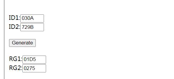

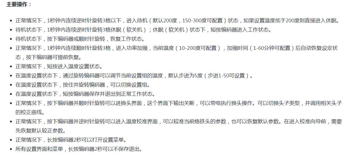

T12焊台DIY
查看数: 16379 | 评论数: 57 | 收藏 32
发布时间: 2023-11-20 18:07
此款T12焊台的硬件可以刷入我发布的T12开源的固件,也可以刷入此贴的固件,此贴的固件需要注册(坛友免费注册),此电路用的是STM32F103C8T6,也可以用GD32F103CBT6,还可以用HK32F103CBT6,此电路进行了修改,原电路用 ...

ID:33319 发表于 2024-7-20 19:30
请楼主帮忙。ID1:030A
                   ID2:729B
