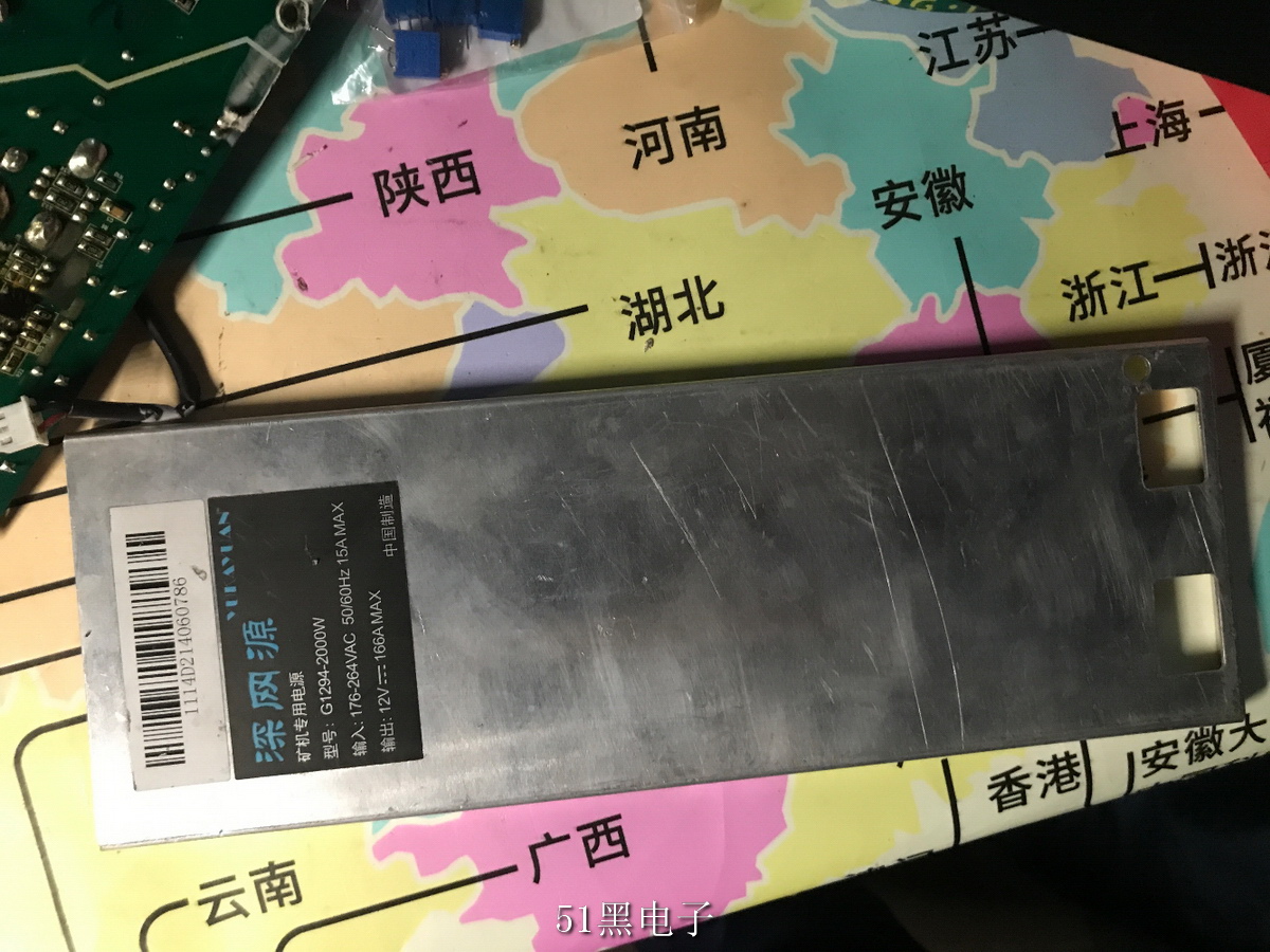

那个大佬教一下这个2000w电源怎么改可调?我纯小白

深网源2000w怎么改可调我纯小白已改爆两个了直接损失一百多大洋肉疼
ID:883242 发表于 2023-12-5 22:22
U1是TL431,把U1附近的元件原理图画出来就知道改哪个了。正负20%范围内的微调问题不大。
ID:980889 发表于 2023-12-5 18:30

站内有大佬改同款电源,去学习学习。
不过建议还原,小改只能在原来的电压基础上小范围调节,且电流不可调,大改花的时间和功夫就多了,再掏点银子根据需求买个DCDC升降压模块,可调电压电流,这样省事很多。

基本上调整范围不大的话就是431一般电动车充电器都是改这里

改可调一般要加一组辅助电压给ACDC芯片,维持它不要停止工作,然偶还要检查其他需要的电压,也要单独加

简单的可以改微调,如果要调范围大一点的可以修改LT431的采样点电阻,输出电容要耐压要改大。

0~12V可以用电位器分压,12V以上要改板子线路、变压器匝数。
