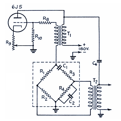

真空管时代就有的,当然不是新鲜事物。 变压器反馈 跟 LC震荡 等同吗;如果不用变压器,能单管不?!

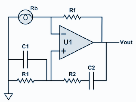

文氏振荡器一般用于低频,通常采用运算放大器;高频采用三极管或场效应管。
低频LC振荡器的L太大了,不好做,用铁芯有非线性问题,铁芯有剩磁。
ID:1100060 发表于 2025-6-19 10:17
电阻桥,创建于1833年,名为 惠斯登电桥 是十年后的事,
而文氏电桥在1891年才问世,实际上,文氏电桥的核心是RC带通网络,最大分压比是 1/3,
震荡器的环路增益,就是  正反馈系数及放大器的增益,正弦震荡器的环路增益必须刚好为1,
那么,文氏网络配以增益为3的放大器就对了,但把文氏网络造成电桥,放大器的增益还是3吗,这就是我纳闷的地方,
如果电桥力求完全平衡,那就只有过零检测器才有输出了,但文氏电桥震荡电路所用的放大器,显然是一般的交流放大器而非过零检测器,
跟一般电桥不同,文氏电桥为了提供震荡所需的正反馈,不能完全平衡,但尽量接近于平衡还是希望的,那么,放大器的增益还能是3吗?!
问题在于,双端输入放大器 那两个输入端子的相位关系,输出信息一旦落在输入端,就成了反馈,同样的反馈,落在不同的输入端,效果就不一样了,
所以,当文氏电桥跟放大器连接时,电桥的电阻臂就自动跟放大器整合,成为放大器的周边配置,放大器的增益就是这样才变成3的,亦就是说,如果把电阻臂归属于放大器,则文氏电桥就不再是桥。

ID:1100060 发表于 2025-6-8 09:02
跟惠斯登桥一样,文氏桥也是货真价实的电桥,
负载就是跨接于两个分压节点,恵斯登电桥的惯常用法是求平衡,文氏桥同样如是,
当电桥平衡时,两个分压节点等电位,负载压降是零,那么,放大器得到的输入自然也是零,但放大器却要求在零输入时输出最大,那就意味着,运放才是电桥的良伴。

LhUpBJT 发表于 2023-12-20 22:13
文氏电桥如果不用变压器,则三极管一定是要用两个,要么两级共射,要么是小共基加上大共集,咋整都是两个 ...
文氏电桥的原理其实就是,共模泄漏!
电桥,相当于不输入讯号而且共模抑制比不是无穷大的差动放大器,
不管放大电路的输入端接于电桥的哪一臂,桥臂内的元件如何排列,两个分压都始终跟反馈电压同相,这才是必须使用同相型放大器的根由,
如果把RC臂跟电阻臂对调,则应该把那RC臂的两段也倒过来,这样才能令放大器取得正常运作所需的输入进程,亦就是,「差分」输入反过来对「共模」输出支持肯定。
ID:1153016 发表于 2025-6-6 23:58

ID:1100060 发表于 2023-12-20 22:13
文氏电桥如果不用变压器,则三极管一定是要用两个,要么两级共射,要么是小共基加上大共集,咋整都是两个。
ID:1100060 发表于 2023-12-16 07:38
对于窄带或谐振放大器,变压器可视为全通型耦合器,相当于导线或有源器件,不会影响讯号及负载网络的参数。
这三极管的接法是共「射」极,电流增益与电压增益俱备,只是相位不对,以无源元件反相耦合,变压器是不二之选,用光耦,不比直接用三极管简单。
ID:1100060 发表于 2023-12-15 08:37
文氏电桥,是彻头彻尾的RC震荡器,
变压器反馈,当然不是RC,亦不能算是LC,
实际上,LC震荡器只有三点式,变压器反馈加电容仍算不上LC,
那么,这文氏电桥以变压器取代一个三极管,理论上可行,实际上亦能动,但还算不算是RC震荡器?!
