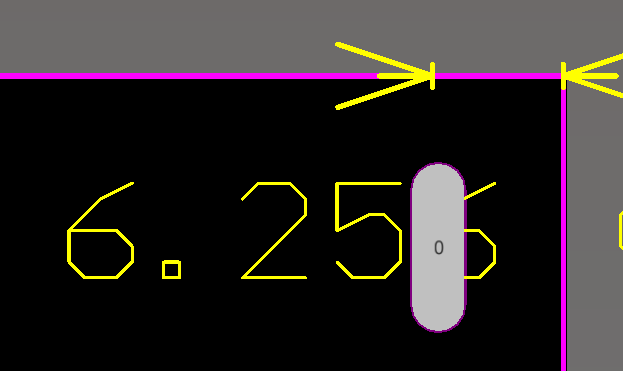

Altium Designer测距时如何改变显示位置?
查看数: 1868 | 评论数: 3 | 收藏 0
发布时间: 2023-12-6 08:23
测量的过程中,让数字在上面显示,怎么做
ID:712097 发表于 2023-12-7 14:24
用鼠标确认要测量的两点后,上下移动鼠标就可以选择放置数字的位置。
ID:1089167 发表于 2023-12-7 13:49
英文输出法下 ctrl + M,测试完后 Shift + c 清除测量
ID:829223 发表于 2023-12-6 14:03
鼠标点主数字就可以移动
