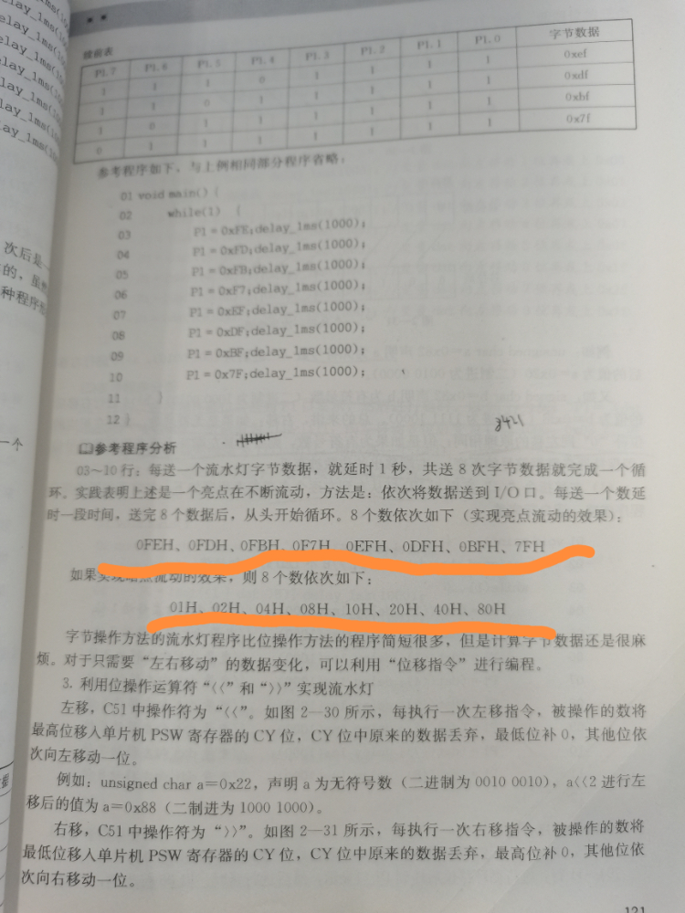

想问一下佬们这个单片机程序分析画横线的是什么意思?
查看数: 2367 | 评论数: 4 | 收藏 0
发布时间: 2023-12-7 11:25
流水灯有8个灯,16进制很好理解。比如说0xFE就是11111110,p1'0低电平,灯亮。那画线的4个16进制数是什么意思啊
ID:73992 发表于 2023-12-7 19:31
比如一组8位IO口,上面接了8个LED灯。程序依次给这个端口赋值,从上述第一个字节开始。那么这个端口上的灯将按照上述值亮灭。一共有两组亮灭形态,如上述两行。
ID:712097 发表于 2023-12-7 19:21
假设0为点亮,1为熄灭,则第一行为从左到右(或从右到左,看电路设计)点亮一颗灯。(7灭1亮)
第二行为按顺序熄灭一颗灯。(7亮1灭)
ID:69038 发表于 2023-12-7 18:21
两行代码是“互补”关系:
对应两种显示方式,光柱或光点显示。你把代码替换输入,就能明白了。
ID:452475 发表于 2023-12-7 15:26
汇编用的,十六进制的另一种表示方法。0FEH = 0xFE;
